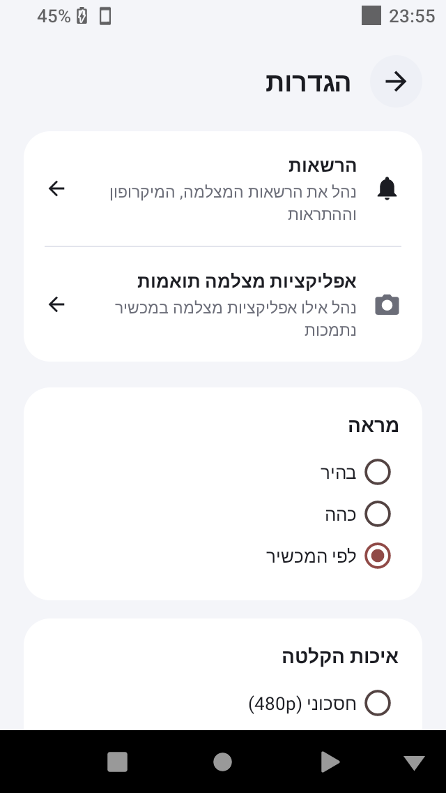

האפליקציה מאפשרת להסריט גם כשהמסך כבוי
כדי להשתמש נכנסים לאפליקציה ויש מקום לתת לה הרשאות,
בהגדרות אפשר לבחור את איכות הצילום,
את המראה, מה אורך ההסרטה המקסימלי, ואיזה מצלמה היא ברירת המחדל
באפליקציה אפשר גם לבחור האם רוצים את המצלמה הקדמית או האחורית
וזהו... פשוט לוחצים על הכפתור "התחל" ומסריטים
רק יש לשים לב שאם רוצים שהצילום יהיה לרוחב
צריך גם לשנות את תצוגת האפליקציה לרוחב המכשיר

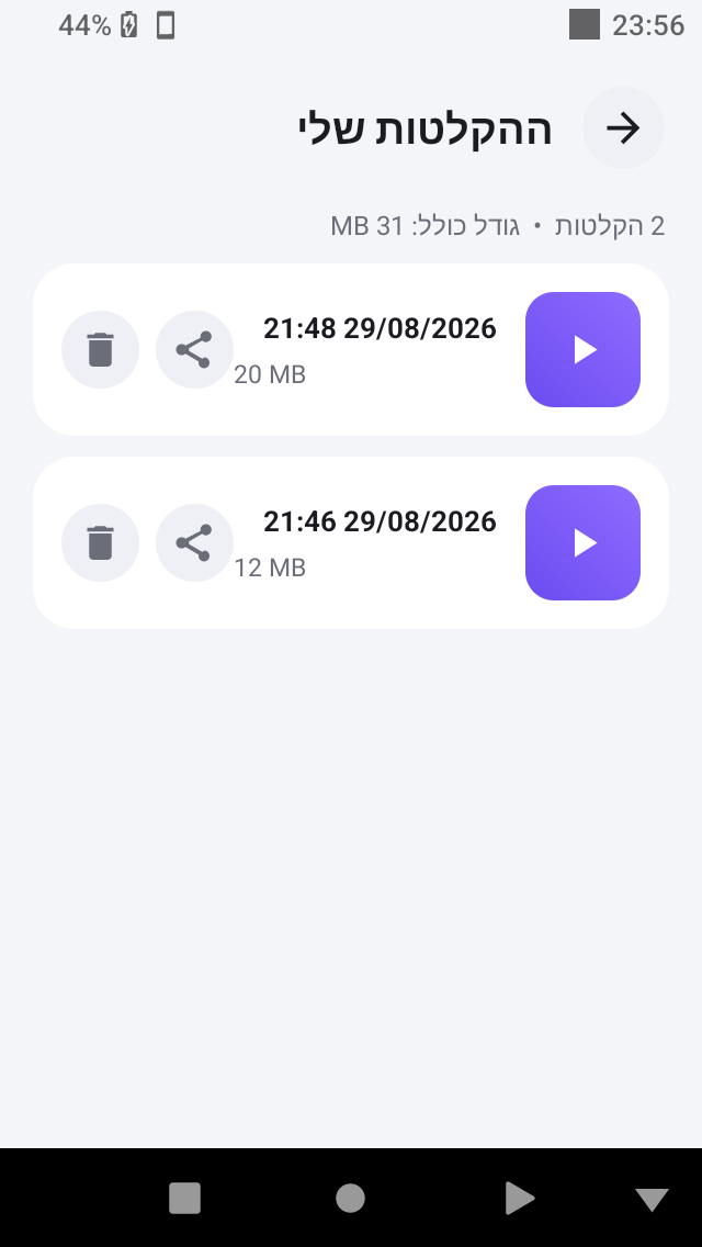

ההסרטות עצמם נשמרות בתוך האפליקציה
אז אם רוצים להעתיק אותם לוחצים על שיתוף ובוחרים בסייר קבצים

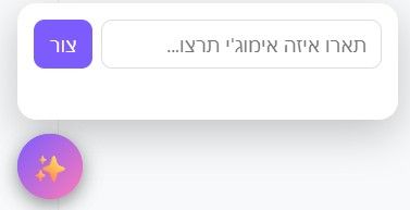

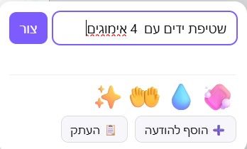

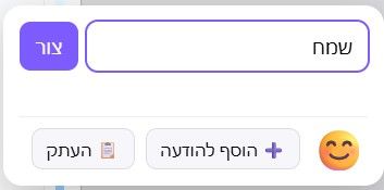

בניתי תוסף חמוד עם קלוד
מבוסס מפתח API של גמיני 3.5 פלאש לייט
שמוסיף לכם למתמחים טופ או לפרוג כפתור צף
ששם תוכלו למצוא את כל האימוג'ים שיש (או כל מה שגמיני מכיר)
ואפילו לקבל אותם ברצף מסוים
שימו לב לא לחלץ את הזיפ הזה (אחרי שהוספתם לו סיומת )
אלא פשוט להכניס אותו ככה לדף התוספים

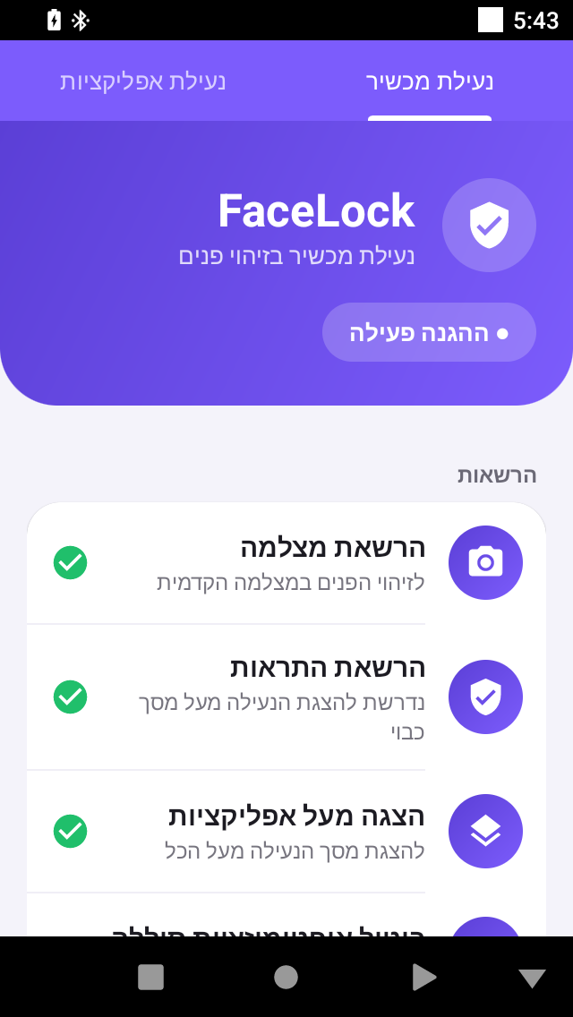

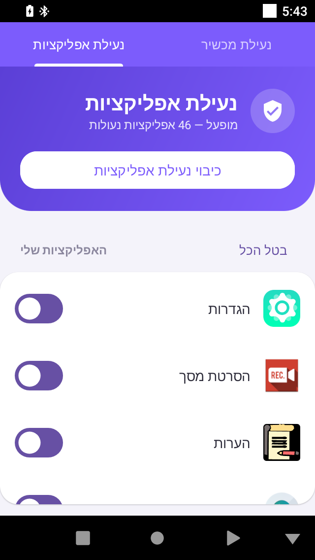

נעילת מכשיר אנדרואיד עם זיהוי פנים ללא רוט

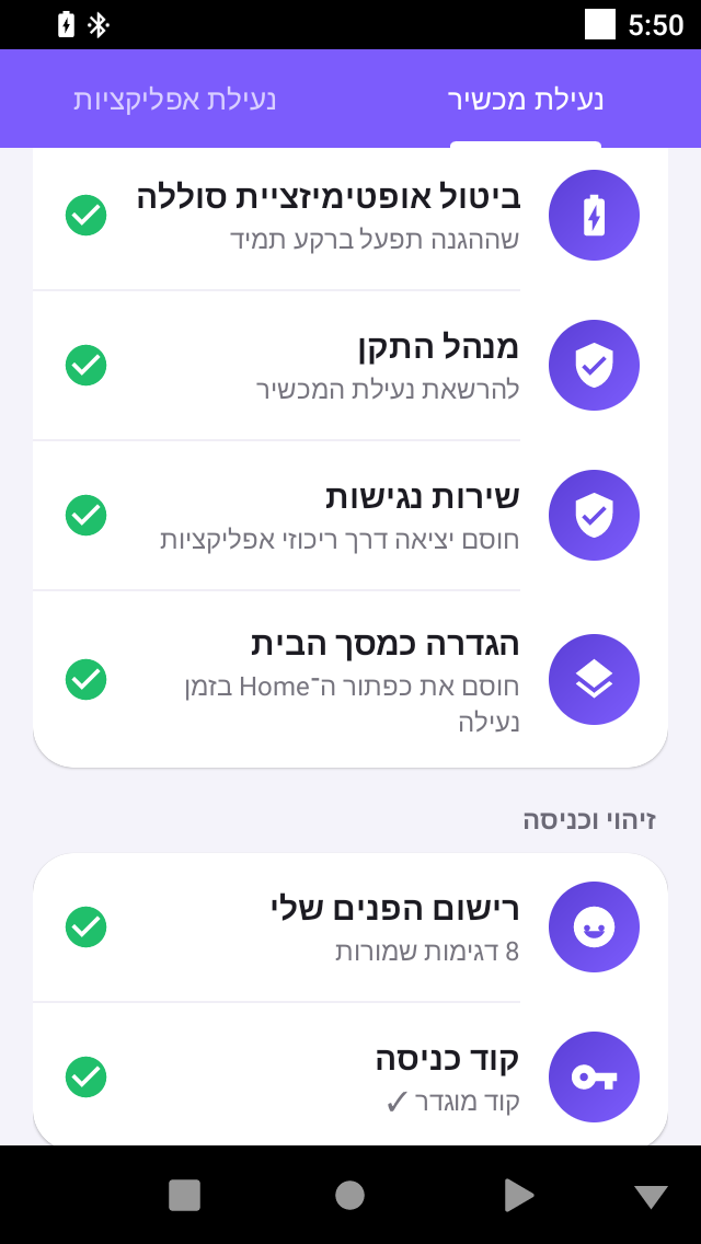

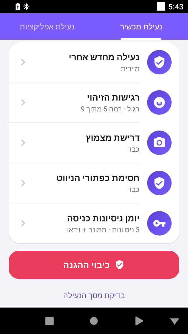

וזה מה שהאפליקציה כוללת
1.נעילת המכשיר עם זיהוי פנים כולל קוד גיבוי
2.נעילת אפליקציות עם זיהוי פנים
3.אופציה לדרישת מצמוץ בפתיחה, למניעת פתיחת המכשיר עם תמונה שלכם
4.צילום\הסרטה של מי שניסה לפתוח לכם את המכשיר, כולל יומן נסיונות כניסה
5.בחירת רגישות הזיהוי של המצלמה
6.אם אתם רוצים שמישהוא דומה לכם לא יצליח להיכנס
תלחצו על "בדיקת מסך הנעילה" ותתנו למישהוא אחר להסתכל
זה ירשום כמה הוא דומה לכם ואז כדי שהוא לא יוכל להיכנס תגדירו את הרגישות זיהוי
ליותר גבוהה ממה שהוא דומה לכם
7.יש אופציה לבחור אפליקציות שלא ינעלו
וכדי לראות אותם אתם פשוט גוררים כלפי מעלה במסך הנעילה
8.אופציה להחרגת שיחות נכנסות
9.אופציה להכנסת מספר פרצופים
10.תהליך שמירת תמונת המשתמש מחולק לשמונה שלבים ודורש אישור אחרי כל שלב
11.אם אתם במקום חשוך המסך נהיה מואר מאוד לעזור בזיהוי הפנים
12.אופציה שכשפותחים את המכשיר רואים את ההתראות שלו
ואז צריך להחליק על המסך כדי להגיע למסך הנעילה
13.אופציה מתוך האפליקציה להצגת תאריך עברי במסך הנעילה
12.אם המסך נעילה פתוח הוא נסגר אחרי דקה כדי לא לזלול סוללה
13.אופציה להעתקת התמונות של הנסיונות כניסה הכושלים לתוך המכשיר
14.אופציה שיהיה אפשר לכבות צלצול של שעון מעורר גם בלי להיכנס למכשיר

נעילת המכשיר

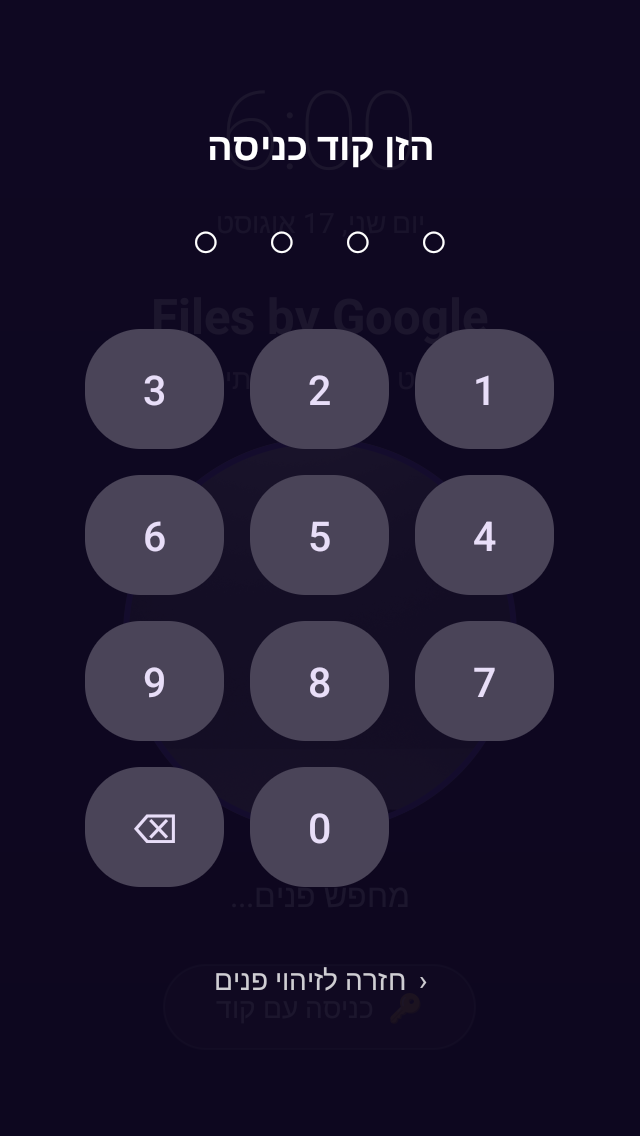

(רשום מנהל קבצים כי זה לא נתן לי לעשות צילום מסך כשהמכשיר נעול) נעילת אפליקציות
איך זה עובד?
אתם פשוט נכנסים לאפליקציה,
עוברים שורה שורה ונותנים את כל ההרשאות
ואז אתם מתבקשים לרשום פנים ולהגדיר קוד כניסה,
שישמש אותכם כדי לבטל נעילה או לכניסה באמצעות קוד,
ואז תוכלו להגדיר את שאר הדברים
האם לחייב מצמוץ או האם להפעיל וידיאו וכו' בכפתור "חסימת כפתורי הניווט" לא צריך לגעת
ולכן מי שלא רוצה להסתבך שלא יקרא את הספוילר
קודם אני רוצה להבהיר שהמכשיר נעול לגמרי, ומה שכתוב פה זה נטו להוסיף טיפ טיפה נוחות
אז ככה, מכיוון שהנעילה היא לא על ידי רוט
קצת מסובך לחסום את כפתורי הניווט באנדרואיד
ולכן אם במסך נעילה תלחצו הרבה פעמים על הכפתור העגול המסך נעילה פשוט יקפוץ לרגע
ואם תלחצו על הריבוע המסך לפעמים יתקטן טיפה
עכשיו אולי זה נשמע גרוע אבל זה לא משנה כלום ואתם אפילו לא אמורים להיתקל בזה
מה שכן מי שממש רוצה שזה לא יקרה
אז אופציה אחת שהיא לא כל כך רלוונטית זה ללחוץ בתוך ההגדרה של "חסימת כפתורי הניווט"
על הכפתור הפעל ואז זה יסתדר
אבל כל פעם שתפתחו את המכשיר יהיה לכם הודעה ענקית שהצמדת מסך מופעלת
אבל מה שכן אפשר לעשות זה להתקין את האפליקציה ואז לתת לה הרשאות מיוחדות
על ידי הפקודה הזאת בADB adb shell dpm set-device-owner com.facelock.guard/.AdminReceiver
אבל זה לא כל כך פשוט כי כדי לתת את הפקודה הזאת אתם צריכים קודם להסיר חשבונות גוגל מהמכשיר ולוודא שאין לכם חסימת MDM על המכשיר כי אז זה גם לא יעבוד
ואם עשיתם את כל זה זה,
כדי להסיר את האפליקציה יהיה לכם כפתור להסרת הפקודה אבל לא בטוח שהוא יעבוד
ואז כדי להסיר את האפליקציה תצטרכו לאפס את המכשיר, או לשחק עם פקודות של רוט במידה ויש לכם
בקיצור כל העסק הזה די מיותר ולא שימושי

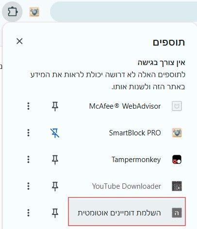

יכול להיות שזה כבר קיים
בכל אופן אני לא מצאתי משהו שעובד לי טוב
אז בניתי עם קלוד את התוסף הזה השלמת מייל.zi (לא לשכוח להוסיף p לסיומת) לחצו כאן להתקנה מהחנות של @אברהם-גלסר
שברגע שתלחצו על @ זה יציע לכם להשלים אוטומטית ל@gmail.com ואז פשוט לוחצים אנטר
התוסף מגיע מובנה עם @מייל.קום ו@gmail.com
אז כשתלחצו על @ יפתח לכם חלון כזה
לחיצה על אנטר תשלים מיד את@gmail.com ואם אתם רוצים להשלים את@מייל.קום
אתם צריכים לרדת אליו עם החץ
אתם יכולים להוסיף גם איזה דומיין שתרצו בלחיצה על
ואז יפתח לכם חלון ותוכלו להוסיף או להסיר איזה כתובת שתרצו
אשמח לשמוע אם עובד לכם
